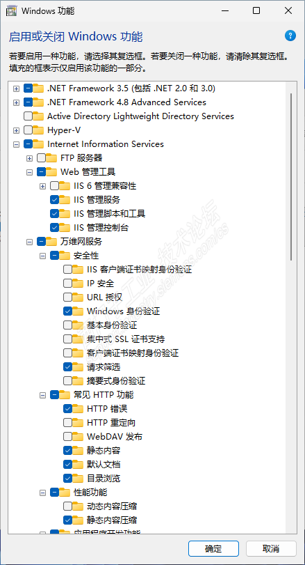

SIMATIC_WinCC_Unified_RT_V20安装前必做的Windows功能激活
172
2026-02-03 18:10:22

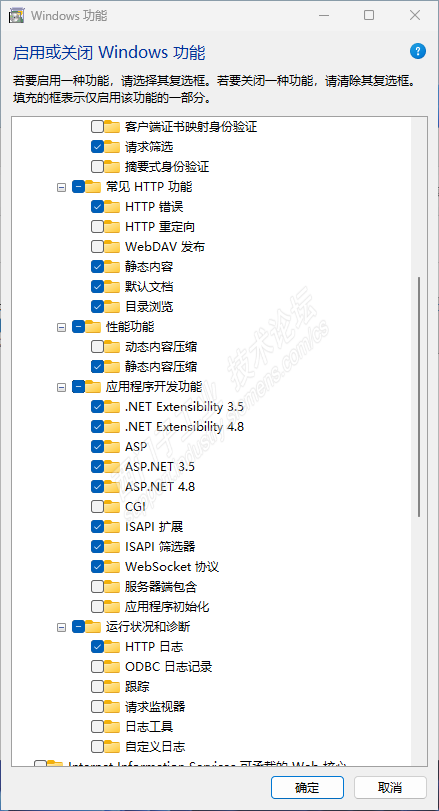

一些软件在安装前是要求先安装环境包,再安装软件包。刚好在使用Unified组态仿真过程中遇到了点问题,作为经验分享给各位工程师。
官方链接:https://support.industry.siemens.com/cs/document/109773589
在工程计算机上安装 SIMATIC WinCC Unified PC Runtime 或 SIMATIC WinCC Unified PC 的仿真或 SIMATIC HMI Unified Comfort Panels 的仿真,则必须在安装之前激活相应的 Windows 功能。按照以下步骤激活这些功能。
1、在 “控制面板” 中,打开 “程序” 类别。
2、单击 “程序和功能” 下的 “打开或关闭 Windows 功能”。
3、激活以下选项并用 “OK”(确定)确认。
