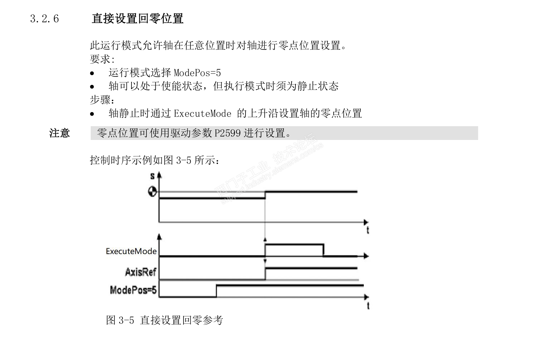

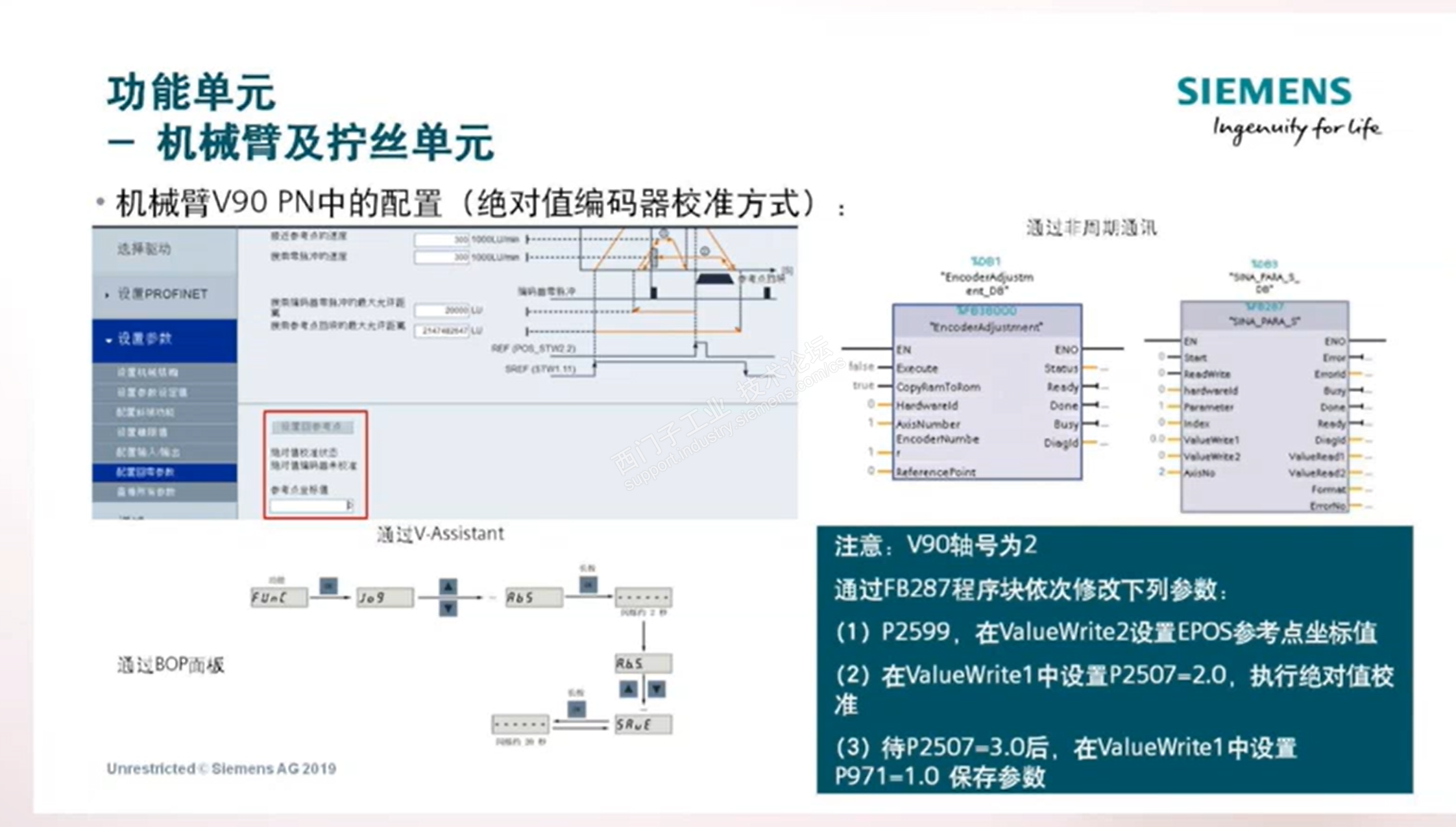

在机械臂拧丝视频中讲到绝对值编码器校准方式时有三种:V-assistant、bop面板、通过非周期通讯。
老师讲到非周期方式时说FB284模式5回零不是编码器的绝对值校准,要与这三种方式区分开。
但是在第二张图中的手册中把模式5和驱动参数P2599放在一起进行了说明,
那么他们的区别是什么,能否举例进行说明?
