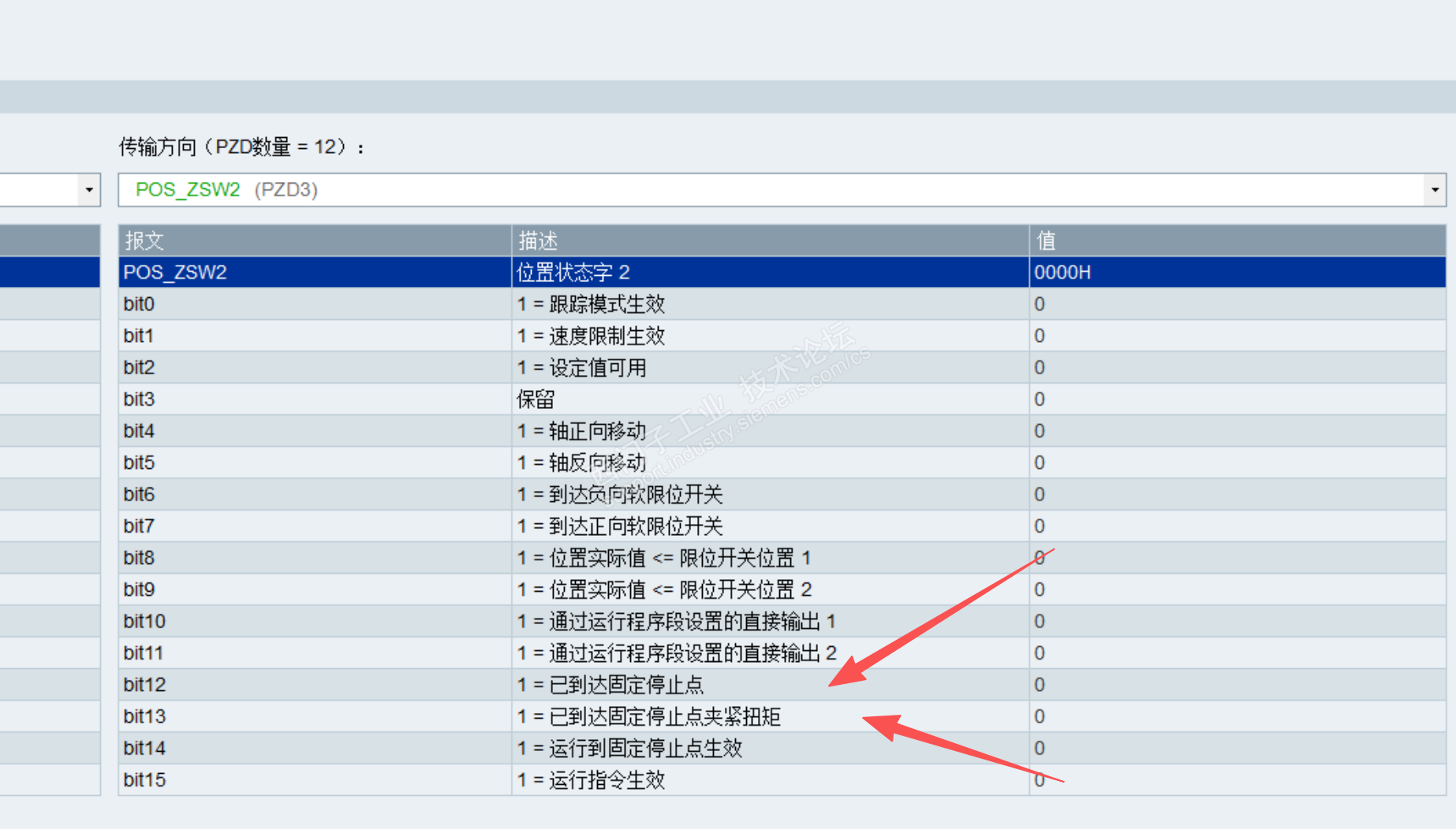

运行到固定停止点功能中,当拧丝电机进入fixstop状态时,111报文反馈的信号中如下图红色箭头所指,那个信号代表进入了fixstop状态,这两个信号有什么区别??
