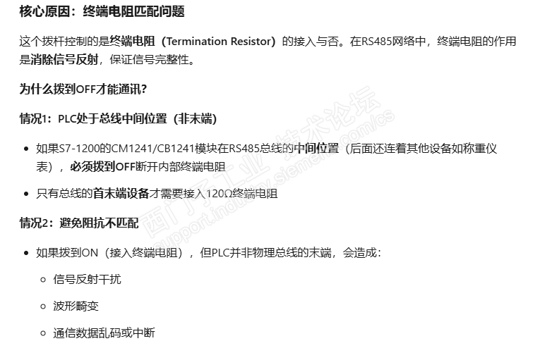

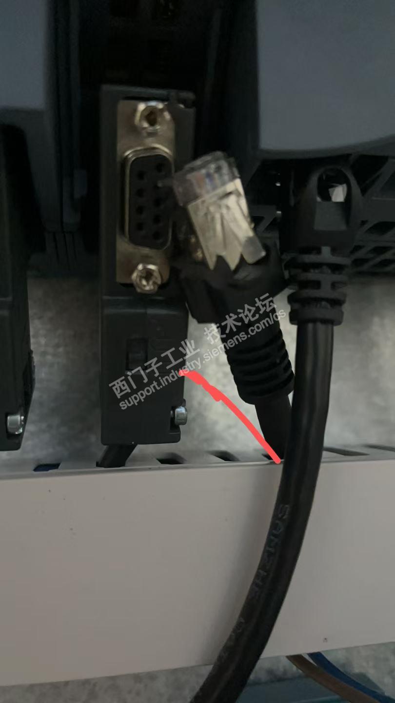

RS485端子6ES7972-0BB12-0XA这个拨杆开关的作用???
81
2026-02-09 11:16:21
西门子S7-1200 PLC通过RS485(RS485端子6ES7972-0BB12-0XA0)连接称重模块进行通讯,未接入外部终端电阻的情况下,需要将CM1241通信模块上的终端电阻拨杆拨到OFF位置才能正常通讯,这是什么原因?初步查询的资料如下:各位大佬路过探讨一下经验!
