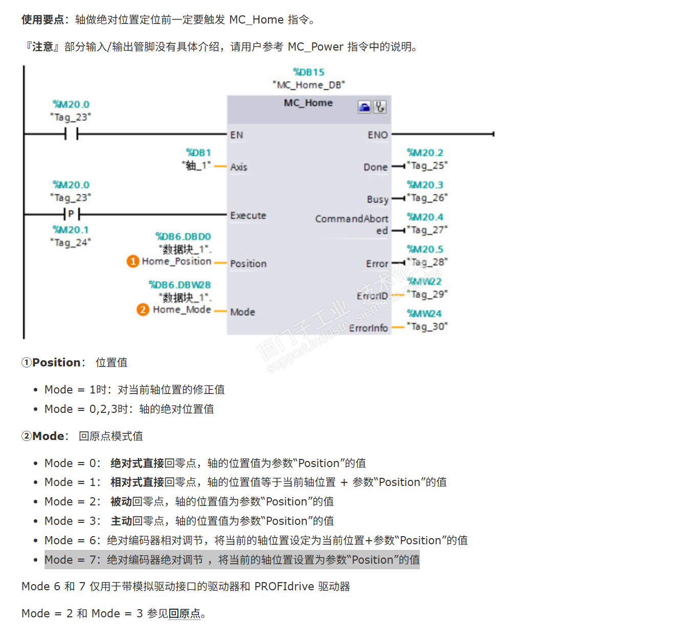

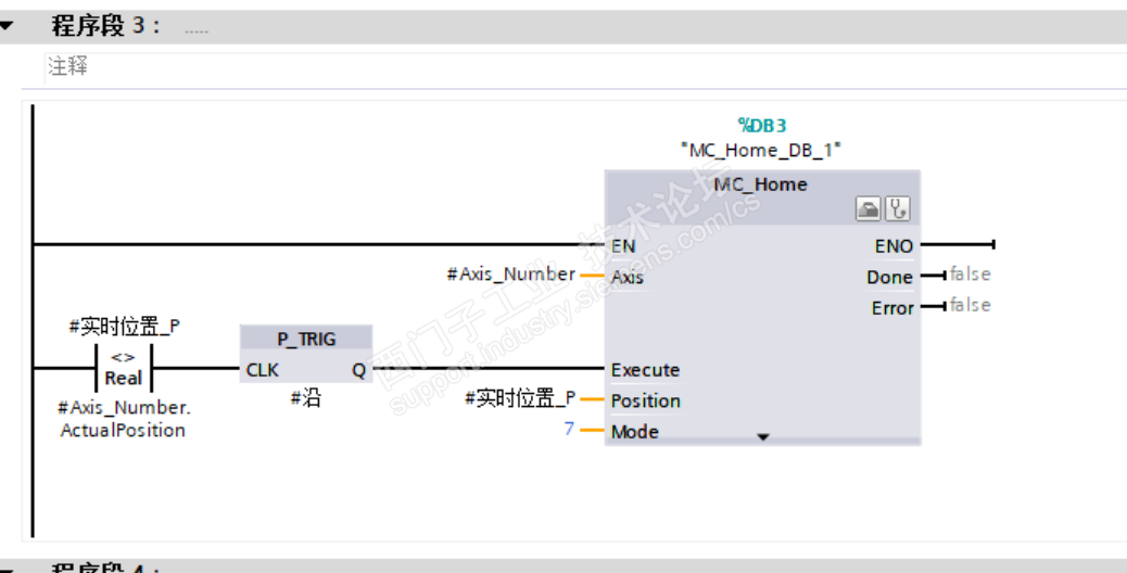

问题点,设备之前都是用码尺读取当前位置,然后用伺服工艺轴去JOG模式控制位置。精度只能达到+-2mm,精度差且需要自己做加减速控制比较麻烦。
现在想看看有没有办法用码尺读取的数去做绝对位置定位,目前想法是用码尺的读数和伺服内置读数去比较,如果不相同触发回零指令,使当前码尺的读数变为伺服的读数,不知道方案是否可行,求大神指教。
