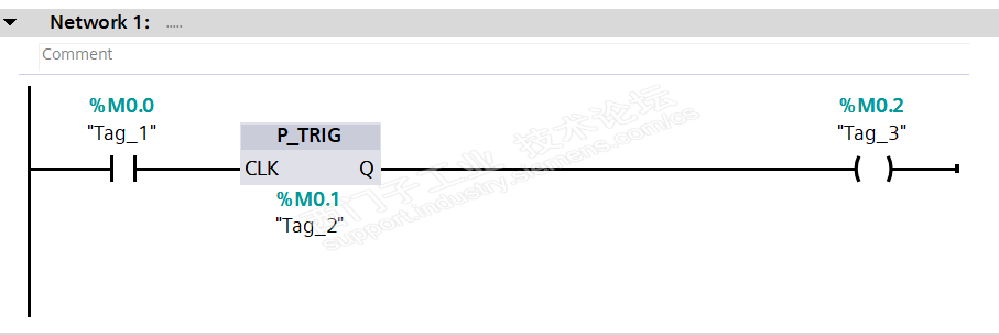

    今天和一个同事在探讨编程问题的时候,他说其他品牌的PLC还有西门子200系列的PLC在做沿触发时都无需占用一个bool的空间。只有300/400/1200/1500才需要占用一个位,这样觉得很奇怪,下图是这些型号PLC的沿触发程序。其中变量“tag_2”似乎完全无用。我们只需要结果“Tag_3”就可以了。
图1
    我说,其他类型的PLC在做沿触发时如果没有类似Tag_2这样的变量,那么这个型号的CPU的沿触发数量一定是有限制的。他说,是的,有数量限制。我接着说,因为这类型的CPU在做沿触发时在CPU内部资源中有一个专门给沿触发预留的存储空间,用于沿触发的中间bool变量。虽然在程序中我们没有看到这个中间变量,但是在编译时系统会自动为每一个沿触发指令分配一个中间变量,并加入到程序中。如果沿触发过多,系统预留的中间变量用完了,那么就无法再增加沿触发的程序了。这就是这类型CPU沿触发数量限制的原因。
    虽然300/400/1200/1500在做沿触发时需要这个中间变量,但是有一个好处是:沿触发的数量非常大,可以讲是没有限制的。
第二个问题
    前面说明了沿触发肯定有一个中间变量。只不过这个bool类型的中间变量要么是显式的(如300/400/1X00),要么是隐式的(如200系列)。这是第一个问题。现在有了第二个问题。为什么沿触发需要这个中间变量呢?这是因为这个中间变量要记住上一个扫描周期tag_1的状态是0还是1。

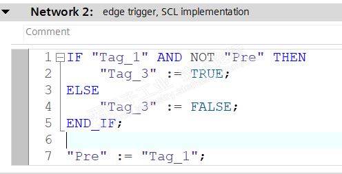

    世界上无论哪个CPU芯片都没有沿触发这条汇编语句。那么PLC的CPU是如何实现沿触发的呢?答案是:把沿触发转换为普通的CPU芯片可以执行的语句。
    我们不妨把图1的内容翻译为文本语言,看看沿触发的工作原理。
图2
    图2就是把梯形图翻译为SCL语言,network 2可以实现上升沿触发,功能完全等价于network1。只是把Tag_2的名字更改为了Pre。Pre的含义就是记住Tag_1在上一个扫描周期的状态。所以在第7行就是实现这个意思用的。通过这个讨论,我们建立起了一个概念:程序是在不断的、持续不停的滚动执行。每次从头到尾的执行就是一个扫描周期。下一个扫描周期IO状态与这个扫描周期的IO状态不同,我们的PLC程序就是在应对这些状态的变化,因此演绎出千变万化的应用程序。
    用扫描周期的思想审视一下图1中"P_TRIG"指令。实际上是将这个指令转换为了图2那样的简单语句在CPU中执行的。
    我们现在知道这个中间变量就是为了记住上一个扫描周期Tag_1的状态用了。只有记住了上一个扫描周期的状态,在这个扫描周期状态与上一个扫描周期状态比较后就知道这个扫描周期是上升沿还是下降沿或者没有沿。
