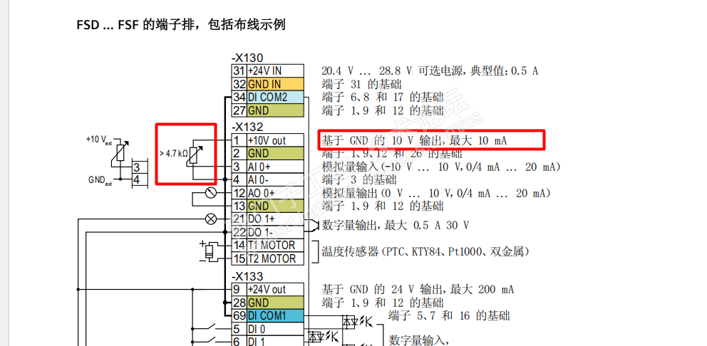

为啥还是指导说明电位器要大于4.7kΩ(已470kΩ改为4.7kΩ)
431
2026-02-12 22:00:14
10伏输出,电流10ma,10伏÷0.01安=1000欧
