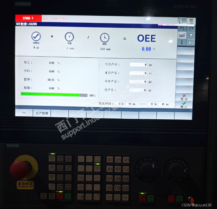

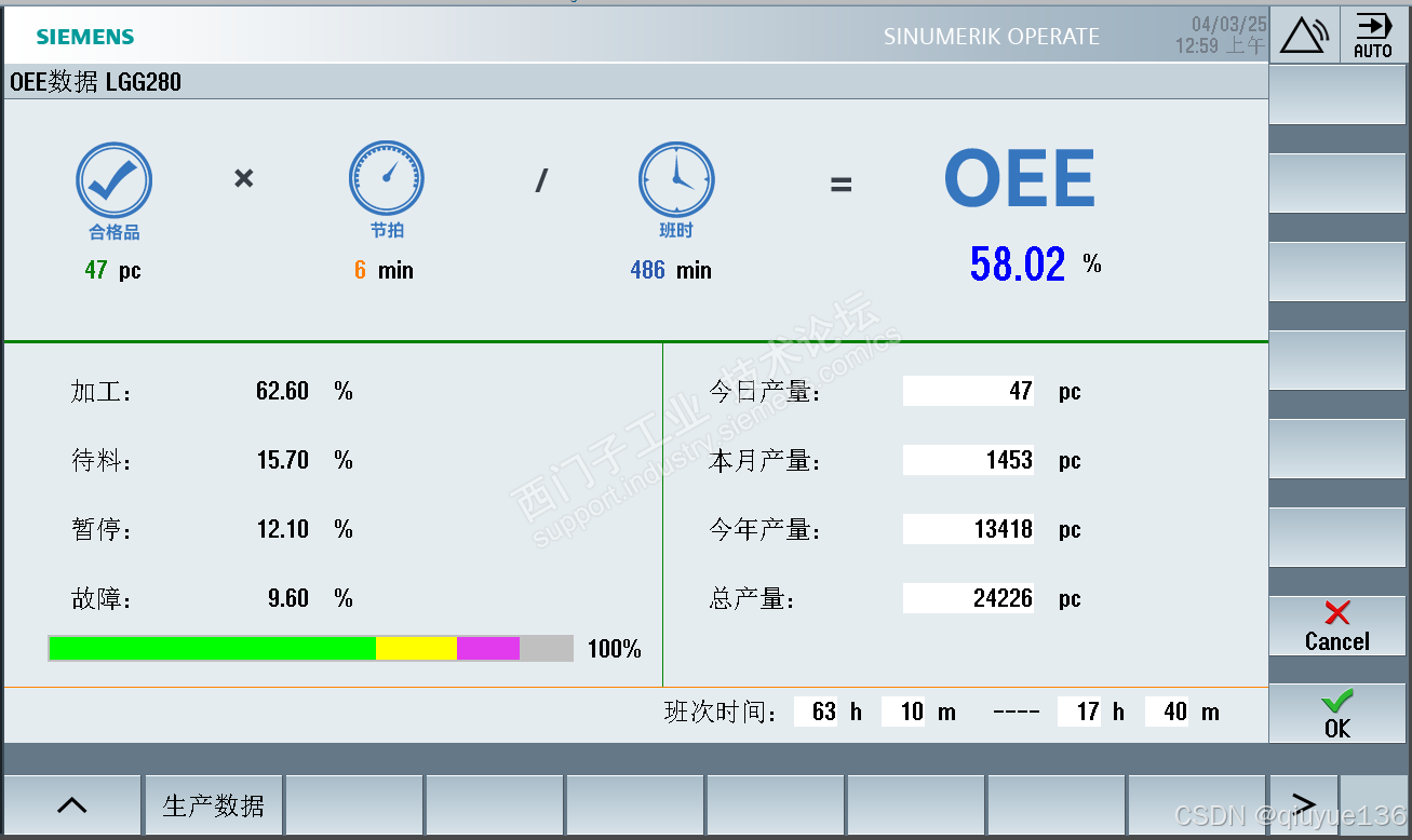

        想开发840D sl  HMI界面,请翻阅西门子官方文档,需要用到文档《828D_840Dsl_工具_RunMyscreens_例程合集_201906》,以及《RUN MYSCREENS 应用手册》、SINUMERIK Integrate Run MyScreens,经过一段时间摸索,实现了德国利勃海尔LGG280蜗杆磨齿机用户HMI界面开发、设备OEE统计、月度数据表格等功能,如图:
该项目在SinuTrain及实际设备上运行通过。
         该用户HMI界面包含四块区域,上部包含生产品数/加工节拍/运行时间及设备OEE等数据,并图视化列明计算公式;左下半部包含单日加工效率/待料/暂停及故障比例(包含进度条);右下半部统计单日产量/月度产量/年度产量/总产量;最后下部设定班次时间,即当日OEE统计时间段。

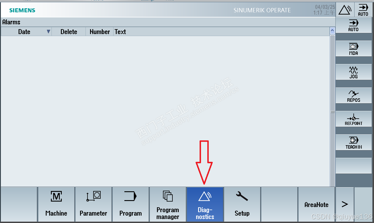

首先,我们要设计一个用户界面入口,如下图:
笔者设计从主菜单“诊断”进入二级菜单,然后由“OEE_Data”进入用户界面,

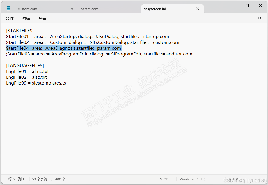

一、入口文件编写
        首先,我们要知道设备HMI是基于Linux还是Windows系统,入口文件存储位置及优先级不一样,见下图:
以及文档类型、扩展名、保存路径:

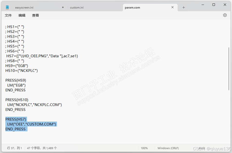

  知道了文档位置及名称,我们直接在840D sl的PCU里查找(windows),该机床的easyscreen.ini文件存放在C:\ProgramData\Siemnes\MotionControl\oem\sinumerik\hmi\cfg下(设备制造厂商的配置文件一般放置在oem目录),我们打开它:

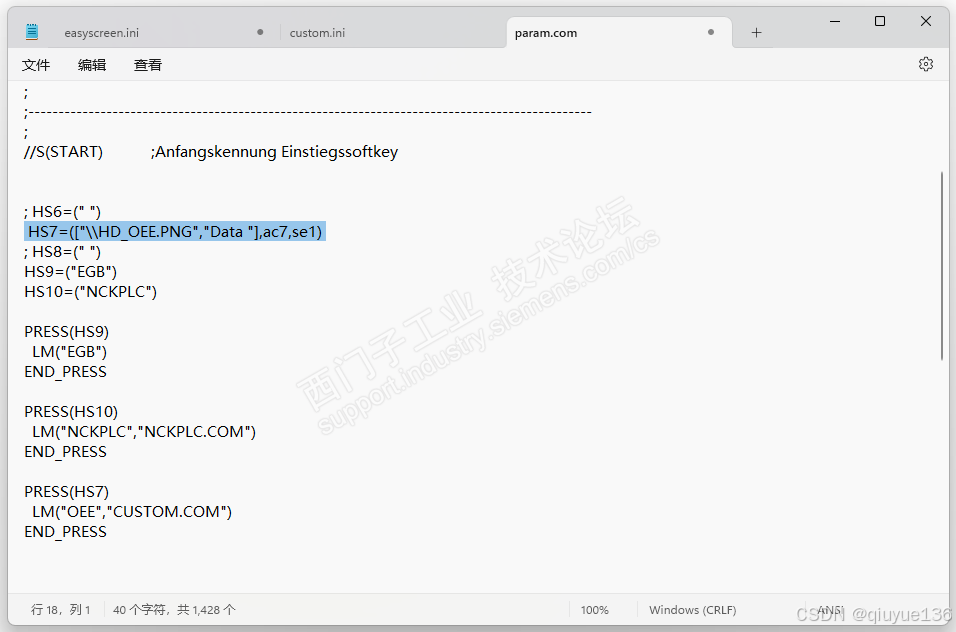

 我们设计从主菜单“诊断”进入二级菜单,因此留意"StartFile04=area:=AreaDiagnosis,startfile:=param.com"这句,知道了启动文件为param.com,因此回到C:\ProgramData\Siemnes\MotionControl\oem\sinumerik\hmi\proj目录下找到param.com文件,并用notepad打开:

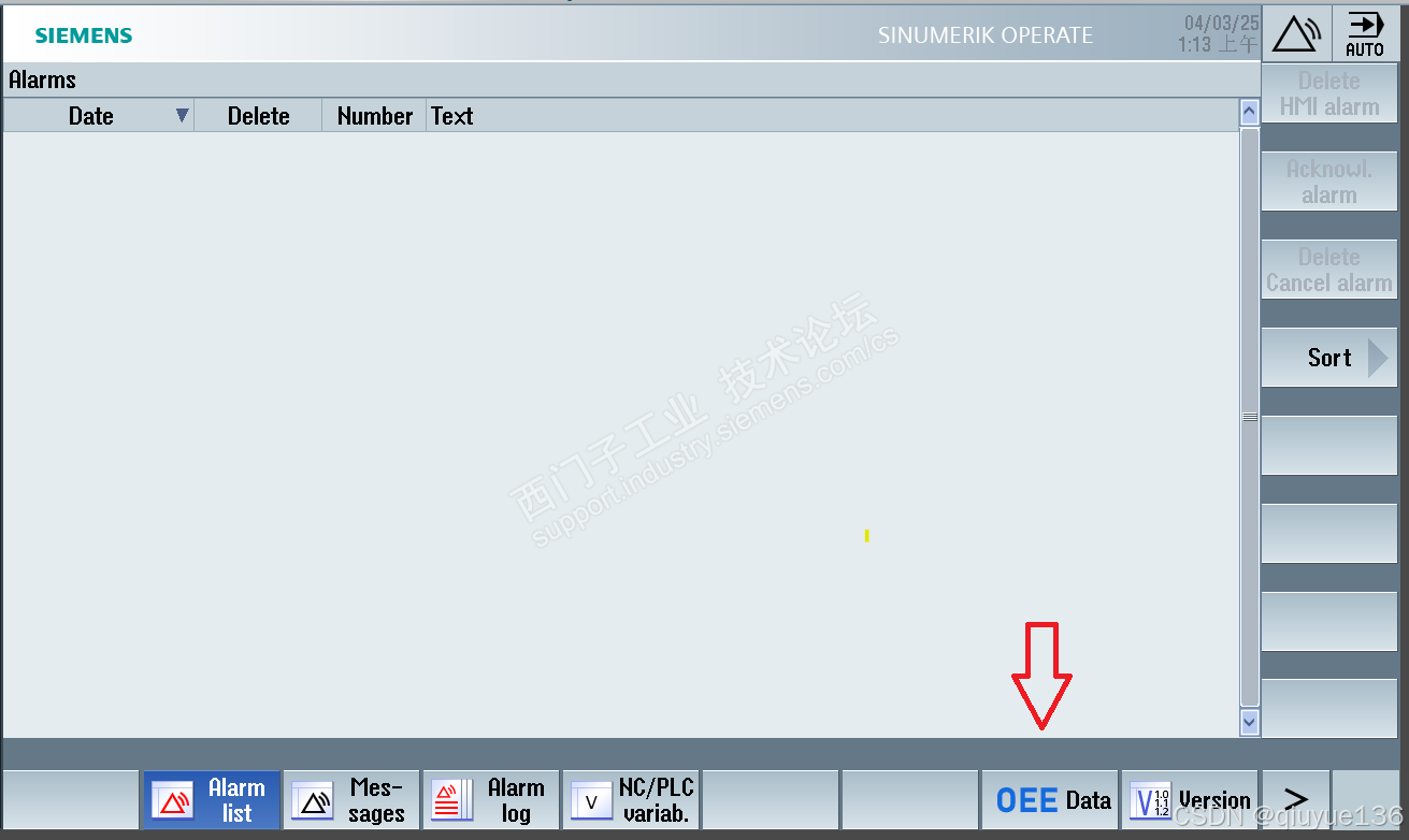

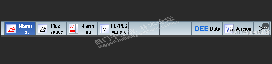

1、增加一句“ HS7=(["\\HD_OEE.PNG","Data "],ac7,se1)”,释义:水平第7按键(原空白)增加OEE图标及“Data”文字,效果如下:
2、增加PRESS的方法,如下图,释义:按动水平第7按键,调用CUSTOM.COM文件中的“OEE”界面。
3、文件修改好后另存在C:\ProgramData\Siemnes\MotionControl\user\sinumerik\hmi\proj,根据优先级,HMI启动后会调用user目录下的param.com文件,而忽略oem目录下的param.com文件,这样既有修改又有备份的作用。
        如上,我们就建立了从“诊断”主菜单进入二级菜单,二级菜单第7按键显示“OEEdata”的界面入口了。

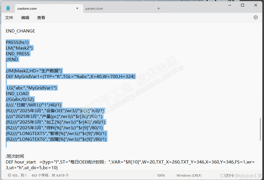

二、界面(Mask)文件编写
        本步骤建立界面(Mask)文件。

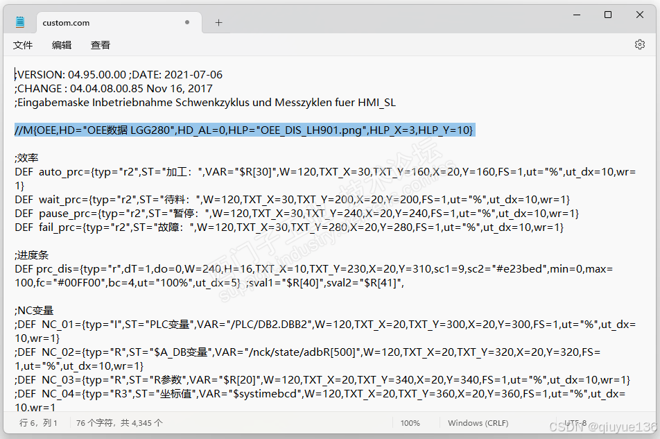

1、用notepad新建CUSTOM.COM文件,并打开、编写:
在“//M{OEE,HD="OEE数据LGG280",HD_AL=0,HLP="OEE_DIS_LH901.png",HLP_X=3,HLP_Y=10}”定义句中,定义了Mask的名称"OEE",与前面param.com文件中的 “LM("OEE","CUSTOM.COM")”相呼应。
2、定义变量的数据类型、位置、格式等,具体定义方法见《RUN MYSCREENS 应用手册》

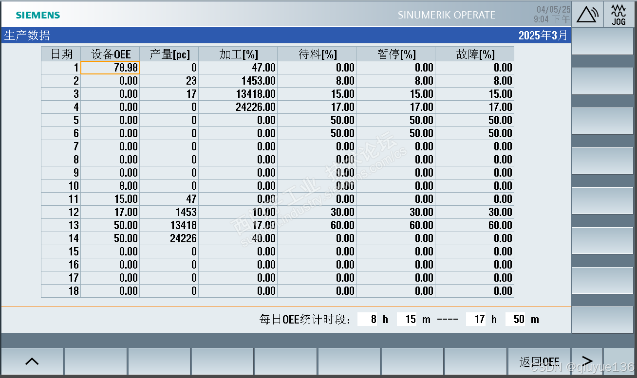

3、定义下一界面“生产数据”(Mask2),以及列表
“生产数据”界面的效果如下:
4、将CUSTOM.COM文件保存在C:\ProgramData\Siemnes\MotionControl\user\sinumerik\hmi\proj下。

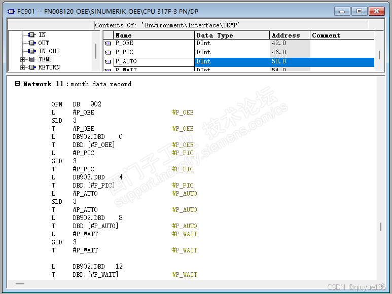

三、PLC编程及数据记录

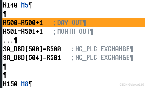

1、每日生产数量计数:
加工程序合适位置增加语句,通过用户变量R500计数(一定要注意,不要与设备加工程序使用的变量冲突,如加工程序在进给程序段中也使用了该变量,有可能带来撞机危险),该数据同时通过$A_DBD[500]与PLC交换数据 。
2、打开STEP7 V5.6,编写程序FC块(OEE计算)、DB块(月度记录)等,并在OB1中调用:
每日数据记录:按月记录,每月1日清零,当日按日期记录各数据入DB块相应地址,并且在HMI上展现,需要用到32位指针
以上是整个开发流程,欢迎大家交流。
附图为机床运行实际效果:
