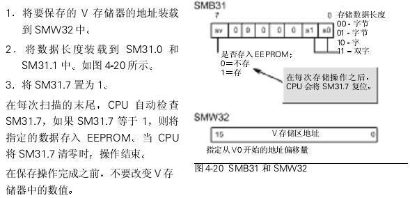

不同的版本手册,可能位置不一样.我用的2004版的在第四章.
自己把手册多看几遍,自然懂了.
