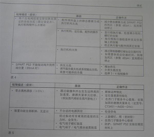

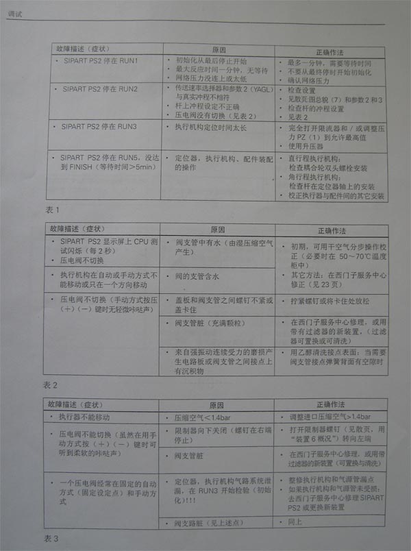

SIPART PS2故障描述(症状)

SIPART PS2故障描述(症状)
