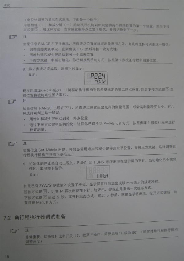

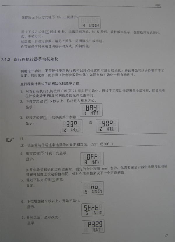

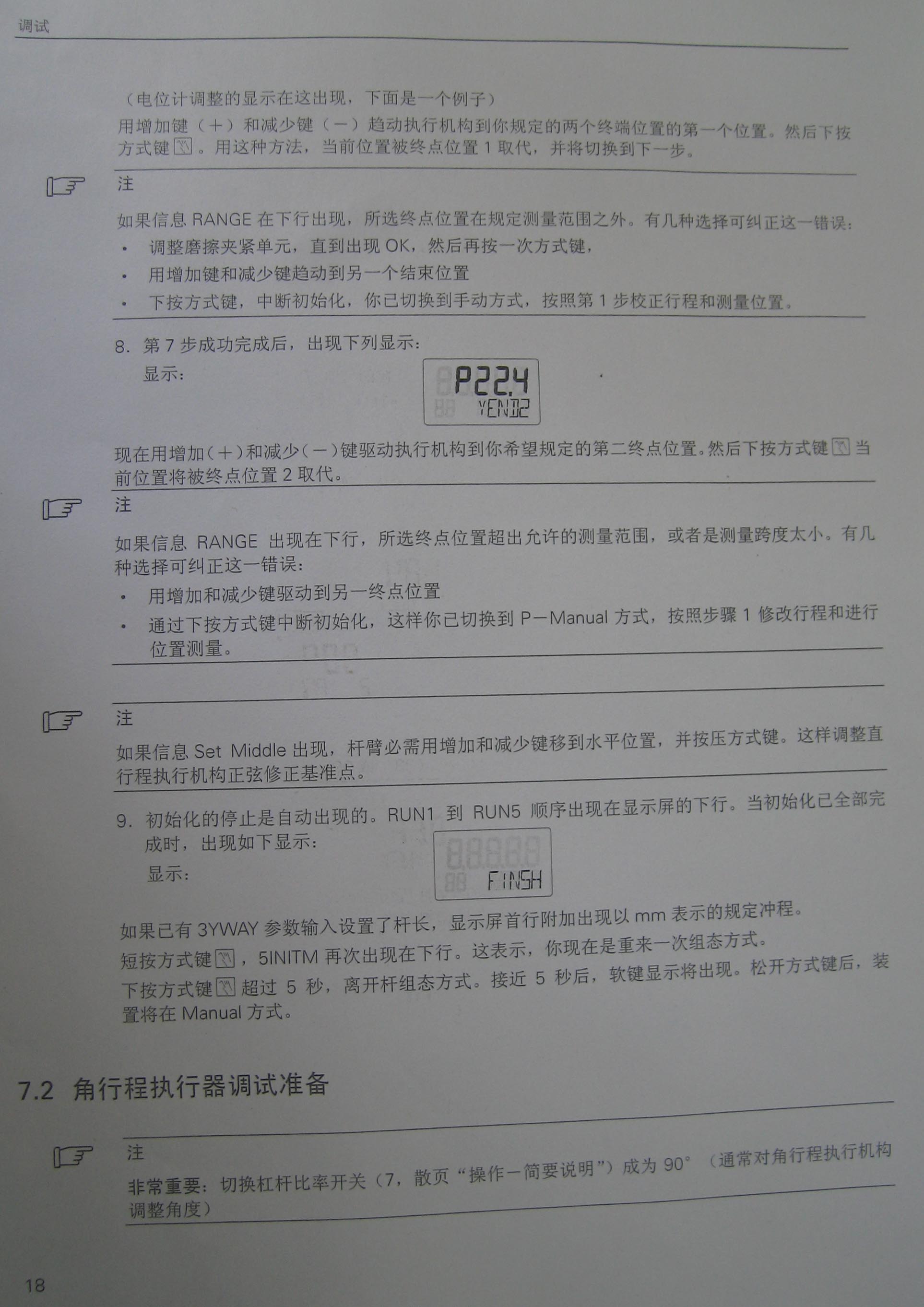

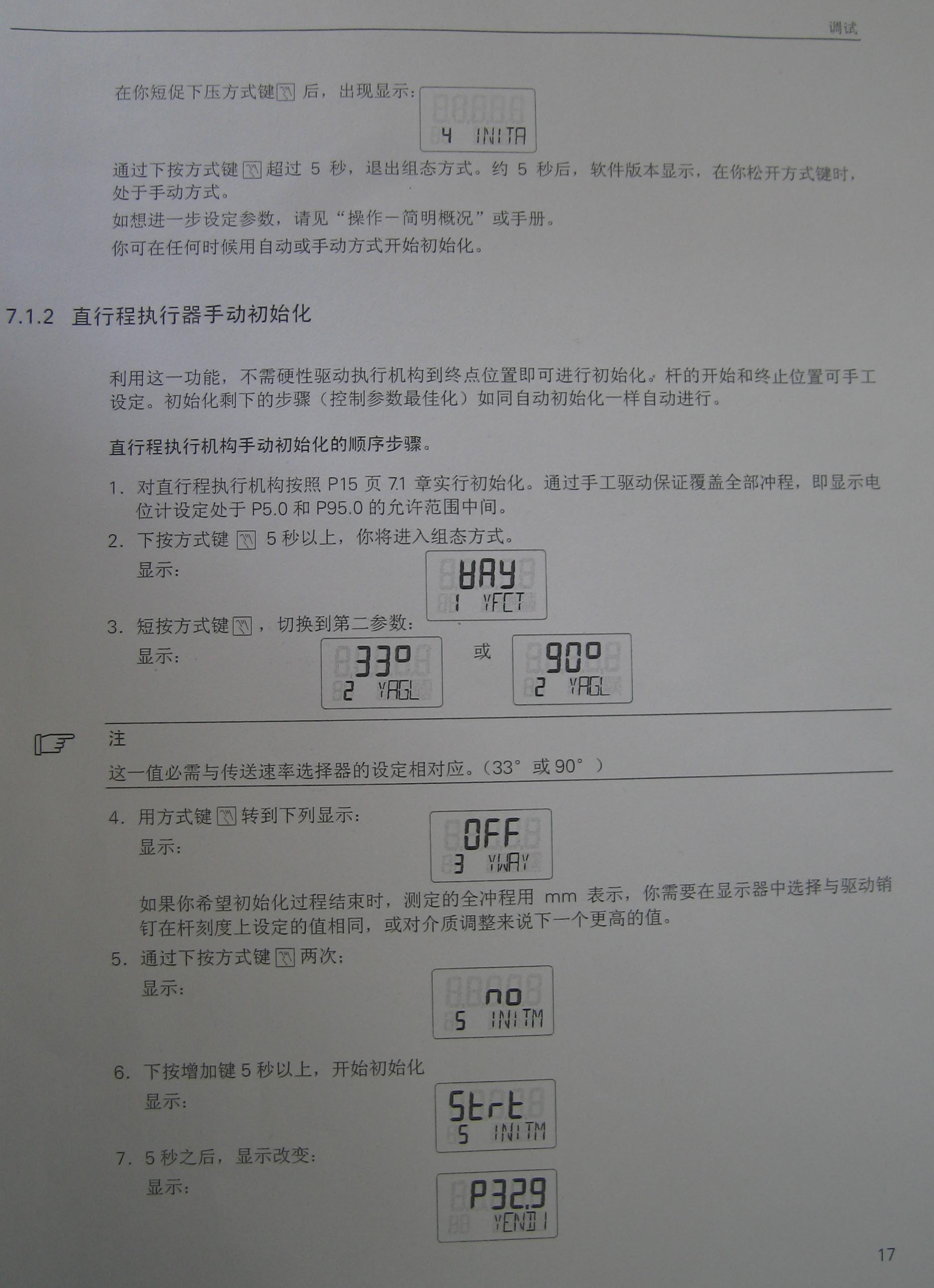

SIPART PS2直行程执行器手动初始化的顺序步骤
551
2006-03-13 13:27:51
此图片较小,如要查看大图片,请下载:
点击此处查看附件
点击此处查看附件
