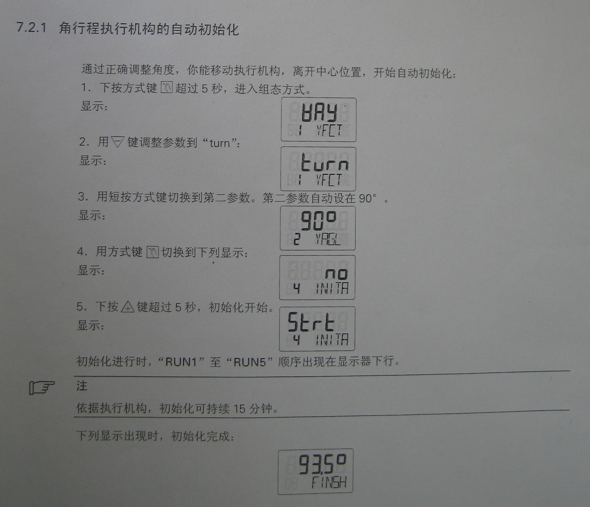

SIPART PS2角行程执行机构的自动初始化顺序
