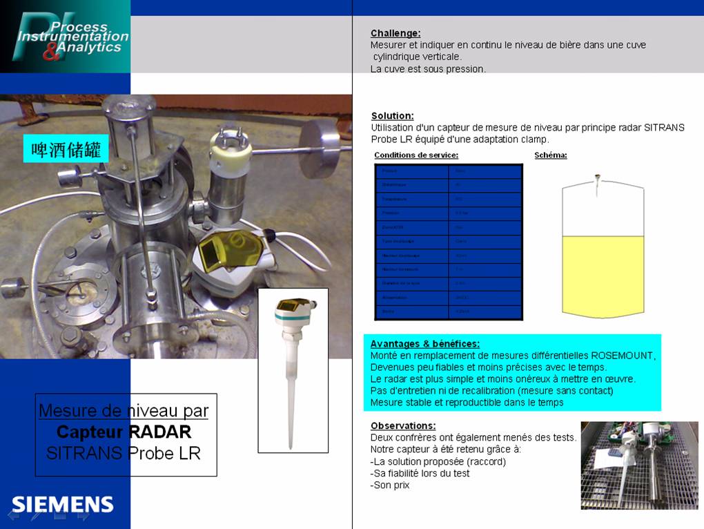

quote:以下是引用西窗夜语在2006-04-05 09:28:04的发言:
不知道这个表测啤酒液位带泡沫怎么样
啤酒罐的用雷达。Probe LR在法国喜力工厂有应用。
不过是法文写的,不懂法文!点击此处查看附件
