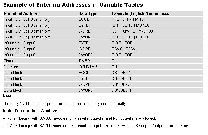

quote:以下是引用zx2211在2006-04-24 21:16:22的发言:
但是为什么PQW就不能被监视呢
在变量表中可以监视PIW/PQW。
点击此处查看附件
