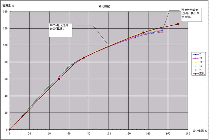

自测电机磁化曲线
1309
2006-05-09 19:34:54
通过P1910=3自测磁化曲线5次的结果。把结果P0362-P0369八个参数做成曲线图。可以看出通过自测的结果与默认值的差别。也可以看出过载系数P0640在自测中起到的作用。
提示:一般电机“堵转电流或堵转力矩都是额定值的2.2倍”,是否应该将过载系数提高到220%?
