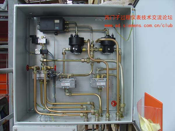

此阀门定位器是采用滑线电阻值做为位置反馈器信号的。这用应用实例不知道国内还哪个地方有应用,行程可以在2米左右。
可变电阻式接线图:

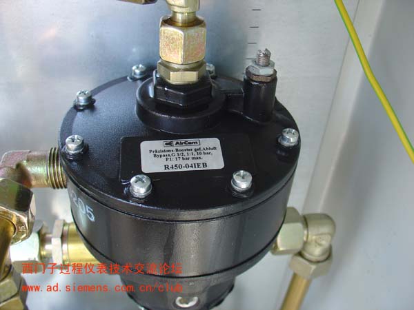

所加气动放大器
