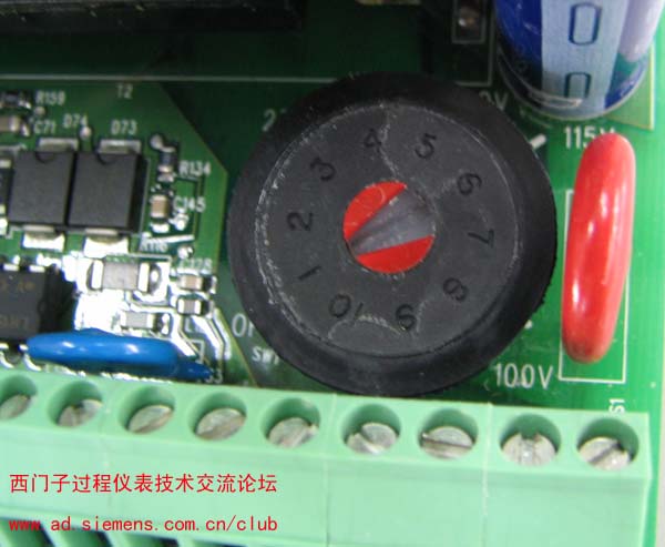

第一幅照片为电压开关选择

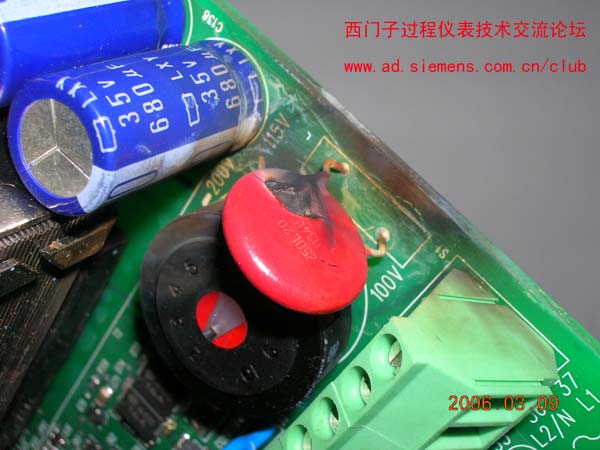

第二幅照片为过压后,电容烧坏
估计是电压开关选型没有选择正确,导致过压,或者是供电电压过高引起。
