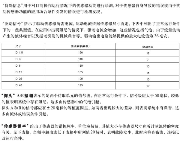

根据传感器口径的不同,可以通过查看驱动电流及探头振幅的大小等来判断。如果流量波动大,也可能管道内产生过多气泡。
实际查看图如下:
