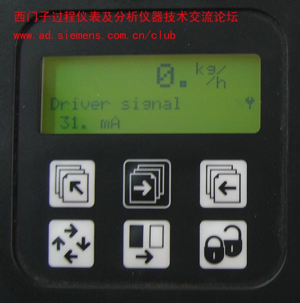

以DI15为例,在空管状态下,查看相关参数
驱动电流过高,远超过15mA,所以内部为空管或大量气泡

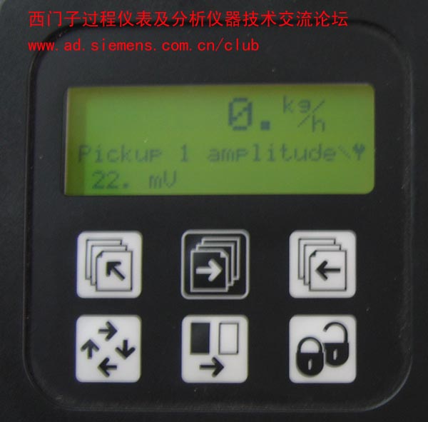

以上可以看出,两探头振幅电压值相近,说明探头良好,但是低于50mV,说明为空管或大量气泡
以上可以看出,此表为新表,并未使用
