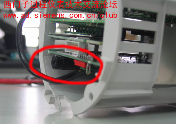

两个保险丝如下图所示

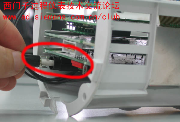

励磁保险丝位置及安装方式如下图

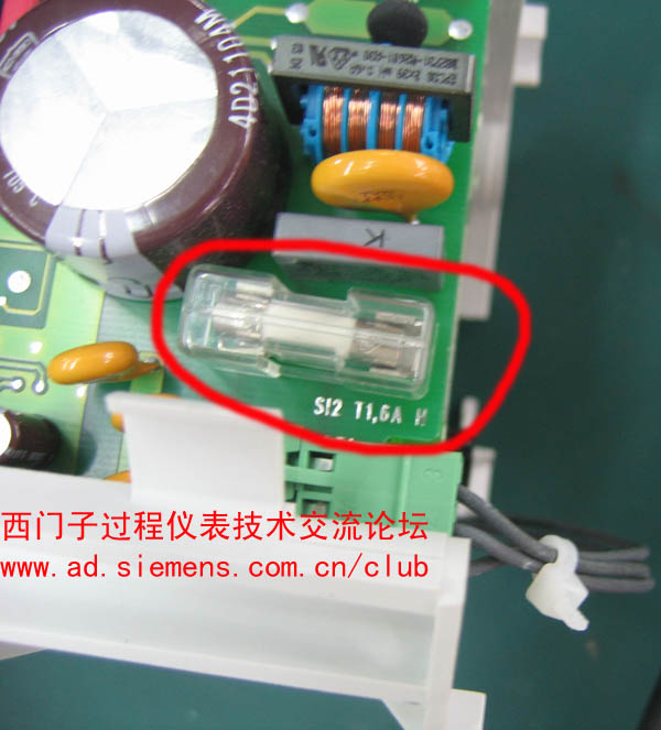

电源保险丝如下图:
