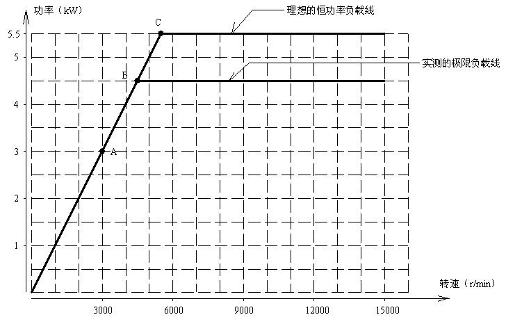

问题:
一台2极3kW交流异步电机,额定同步转速=3000rpm,额定电压=380V,y形接法,额定电流6.2A,预想将它的额定转速提高到5290rpm,此时预计电流12.2A,然后设置最高转速=15000rpm。
采用7.5kW的MM440的SLVC控制,如果不允许,可以将最高转速=12000rpm,使变频器的最高输出频率200Hz。
问:这种想法是否可行?如果不可行,为什么?不考虑电机的旋转机械允许的条件(已经具备了高速旋转的条件)。
下面是我所做的一个试验。采用一个7.5kW电机对拖。结果如下:
图中的A点,是该电机的铭牌数据的额定转速和额定功率点,B点,是做试验实际得到的恒转矩-恒功率的拐点,C点,是期望的理想拐点。
为什会这样呢?
对于B点、C点(假设C点可以成立),怎么设置变频器的电机数据?嘻嘻嘻
最后一问,针对上面已经给出的电机铭牌数据,知道如果将B点、C点设置成额定点的话,电机的激磁电流是多少吗?只要求定性说明,不用定量说明。
