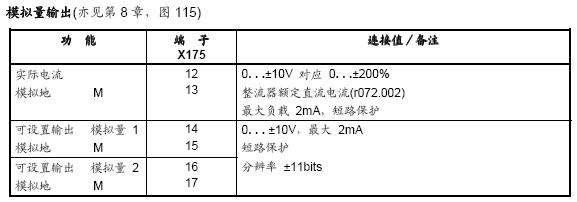

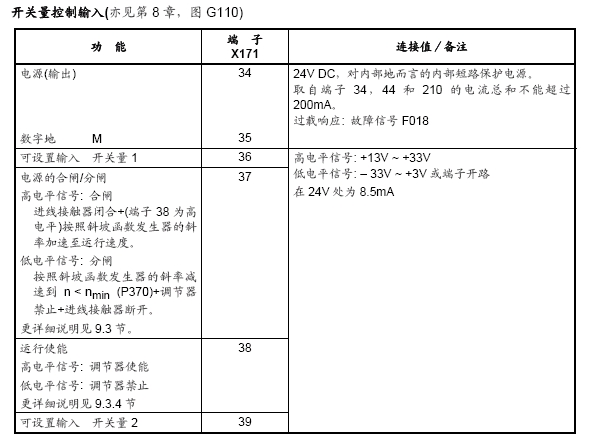

“开关输入信号可以24V,也可以5V吗?”不行。标准规定DC24V。装置自带电源。
“12,13端子接安培表是测实际电流,那应该是电枢电流十几安,如果不是那12,13端子是什么?”是+/-10V的电压信号(带载能力2mA),对应整流器额定电流+/-200%满量程。
