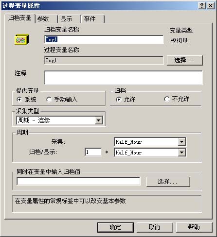

回复:从午夜开始,每半小时归档保存一个值,该如何进行?

第二步:设置归档变量属性:
