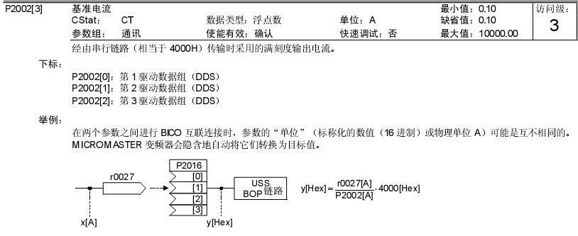

谢谢ZANE。 我刚才再看了一遍MM440的手册,才发现如下图:
从这上面可以看到电流基准值设定参数号为P2002. 再根据这个公式就能算出实际的电流来了。 而一般都是把P2002设成电机的额定电流,所以我上面的猜测是误打误中了。
