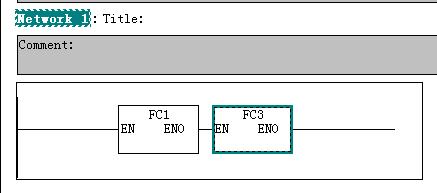

BR的使用就象阿鸣所说的。
举个例子,FC1是自己用STL写的一段程序,如果执行正确,ENO为1,FC3能继续调用,执行错误,ENO=0,FC3不调用,这时就需要对BR进行编程。
如果执行有错,跳转到err
set
save
be
err: clr
save
