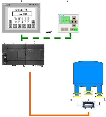

如何配置一台最简单的称重系统?
986
2006-07-08 16:36:00
硬件建议配置如下:
S7-200 CPU (CPU 222 或者更高)
称重模块 MicroScale
传感器
HMI-Panel (例如 TP177micro 或 TD100C)
以下是几种典型的配置方案:
见英文FAQ:
http://support.automation.siemens.com/CN/view/en/23624270
