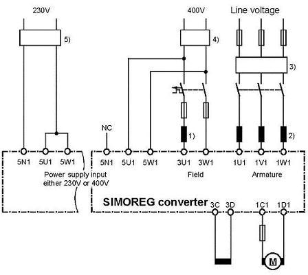

回复:请教电子板电源和主回路的关系

这里好像没有相位的问题,在装置的内部,同步电源已经定位了,外部随便接线。
