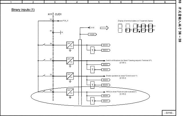

呵呵?不知道功能图怎么看?
相关的图表示,端子39#系统默认的是编码器脉冲计数器复位,但如果你占用了,也是可以的。B16/B17参数化以后,系统默认就不起作用了。这好像没什么不能理解的吧?
