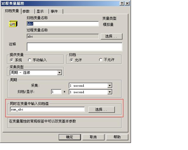

建议在PLC中累计,但WinCC的变量归档中,有一个求累计量的选项。还可以将归档处理值赋给内部变量。
