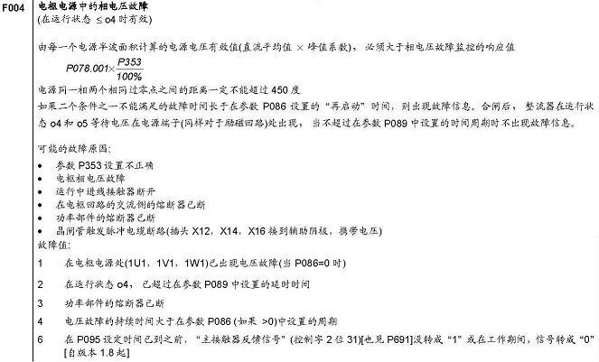

回复:我们厂的 6RA24不定时报F004
kdrjl
版主 西门子1847工业学习平台
    37063
    455
    1475
注册时间:2003-06-06
发布于 2006-08-13 15:35:39
0楼
对于这种时有时无故障现象,先确定一个范围,再作详细的排查与搜索,然后锁定故障点。看看故障值是多少?
