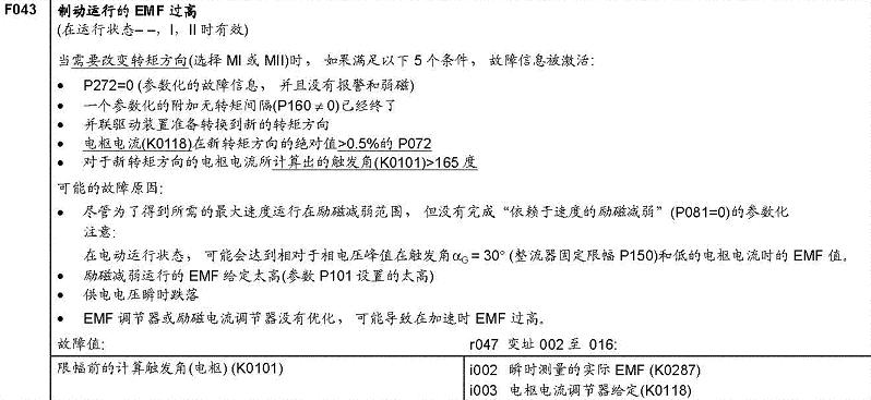

F043故障出现以后,要认真阅读故障信息的相关内容,然后,根据现场的故障前后的运行状态和现象索定故障点。高手解决现场故障,也需要认真地观察,才能做到准确地判断。比如:“千里眼”、“顺风耳”都是必须要具备的条件。不知楼主是不是理解其中的意思呢?
