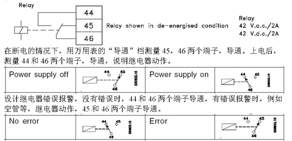

继电器输出主要用于以下几种情况:
错误级别、代码,方向/极限
接线方式如下:

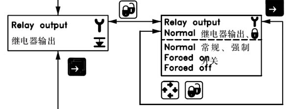

继电器可以通过菜单强制动作。操作步骤如下:进入服务模式(Service Mode),进入数字输出,如下,将继电器输出设置为强制关,则原先闭合的继电器断开。
通过以上,也可以判断继电器的好坏
