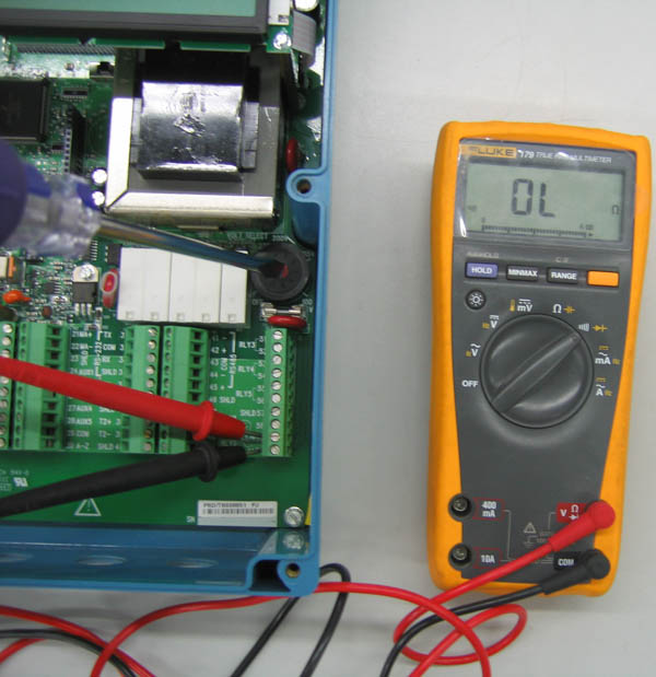

回复:如何检测旋转选择开关的接通情况(以称重产品BW500为例)

选择开关在OFF状态,或者没有在相应的电压档位上时或者某电压档位损坏时,电路为断开状态,如下图
通过一字型螺丝刀拨动选择开关,当电压档位完好时,测出一定的电阻值,同时有峰鸣声。
非常希望大家能将类似的问题,也总结写出来!
