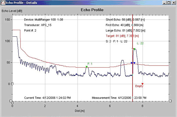

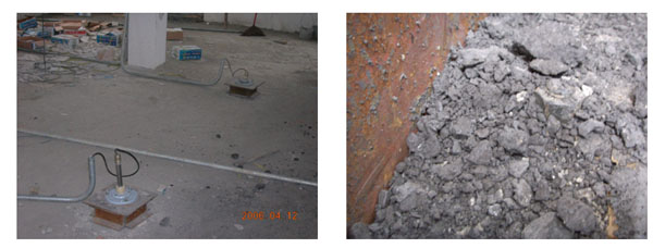

现场工况:
一台Multiranger200,配两个探头,测量两个煤仓的料位,其中煤料的颗粒不均匀,有些潮湿。
用户反映读数显示总是在高位,没有加料的时候读数仍旧很高。
现场使用Dolphin Plus 软件调取波形:
初步判断有两个可能的原因:
1,屏蔽做的不好,有较强的干扰存在;
2,硬件连接所致。

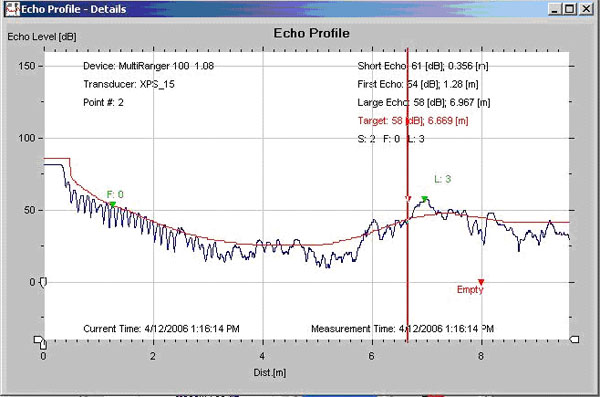

Multirange 的接地屏蔽线连接,然后将探头取出,
对着旁边的墙壁测试,并调取波形图:
由图可见,干扰仍旧存在,这样就排除了屏蔽没有做好引起的可能。
