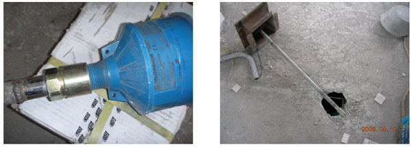

接下来松动延伸杆与探头连接处的螺纹,调取波形:
可见,噪声明显降低。
因此,在安装超声波探头时,切忌使用钢管连接并用力旋拧,仪器本身内部靠晶体震动来发射超声波,强度很大的连接器件会产生共振,影响测量。
