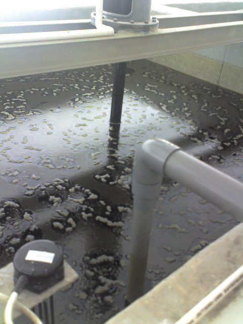

水池深2.5米,而电容选型的长度是3.5米,池子是用水泥做的涂有玻璃胶,没有参考电极,
而用户说距电容2米处有一液位开关可做参考电极,图的左下角。实际线性度很差,无法标定。
此表测的是三氯化铁,竟然还带个重锤,我估计进去就氧化掉了
