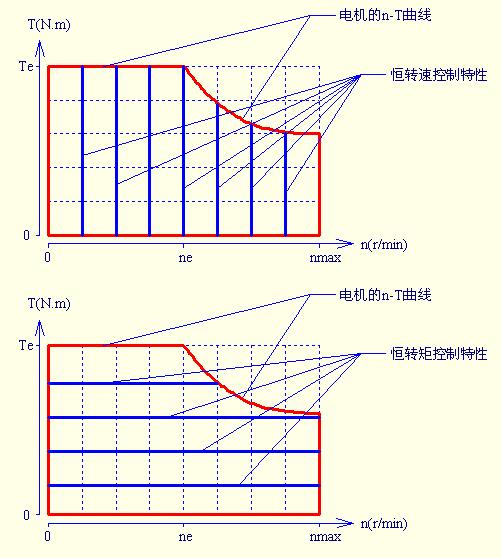

回复:求助6ra70直流调速中,弱磁恒转矩控制的原理讨论。

OK,一样。电机的n-T曲线是电机的固有特性,与控制方式无关。为了说明问题,给个图示。
