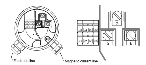

Transmag2接线需要注意的是,在分体式安装的传感器与变送器接线,需要将55和66两根参考电压线也给接上去,比如,分体式传感器F5型号的,励磁线,电极线和参考电压线,一共需要接10跟线。
如下图:
如果55和66不接线的话,会有“D”闪烁。查看错误信息为:“Sensor Failure”和“Flow measurement disturbed”。
且6.5.1励磁电压值:-280。
将55和66两接线端子接上后,故障信息消失。测量正常,6.5.1励磁电压值28000。
