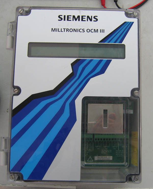

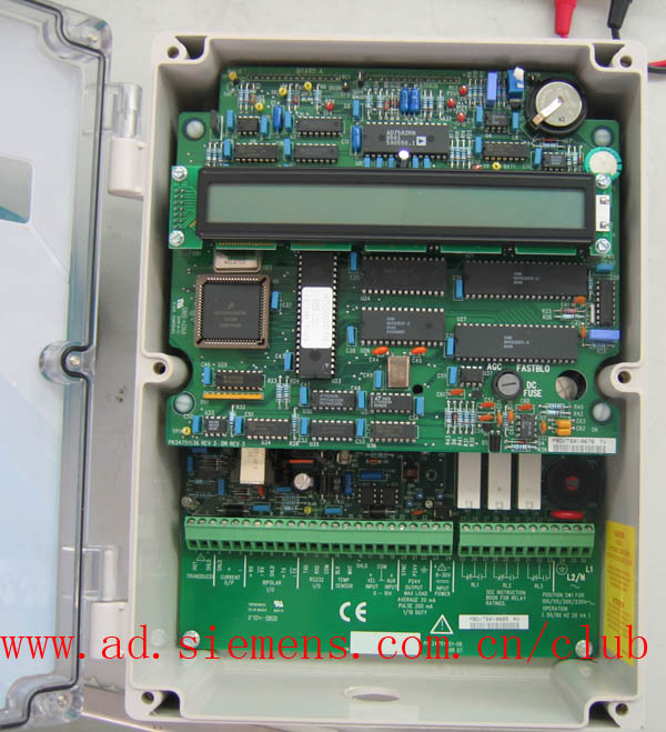

OCMIII明渠流量计参数设置实例一例

以上参数仅供参考,非常感谢技术工程师提供
内部电路接线图如下:
