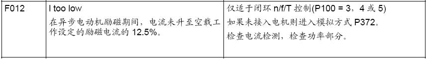

电机在规定的时间内,没有建立励磁电流。查查电机与变频器之间的连接,在检查一下变频器的功率单元是否有烧断的。
