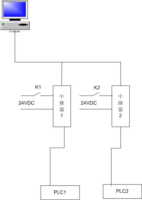

突然想到还有一个通过硬件解决的方案,需要增加2个中继器。 [br
图中K1,K2 由PLC控制,那个是主就打开该中继器的电源,关闭另外一个。2个CPU上的通讯口的设置成完全一样
