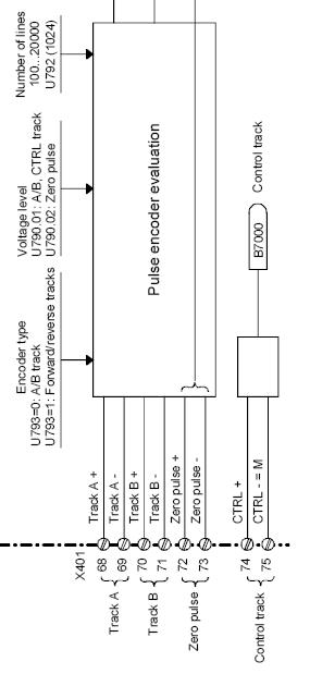

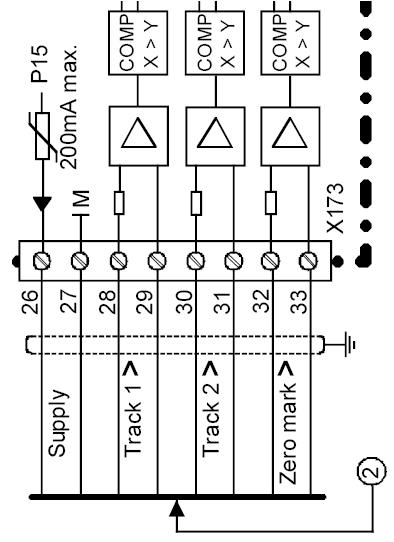

quote:以下是引用露天舞台在2006-01-01 20:32:29的发言:
k兄,6RA70手册里我怎么看到的是只支持双极信号呢,单逻辑极性信号好像并不支持,难道你我手册相悖?
不是的。请看下边的对比,就清楚了。
图1----主板上的编码器端子,是单极性的
图2----附加的编码器端子,是双极性的
