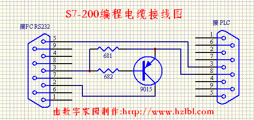

回复:请问PC/PPI与笔记本连接要安装哪些驱动在哪里下载
可可西里
    695
注册时间:2003-12-02
发布于 2006-10-04 23:56:40
0楼
点击此处查看附件
如果想省钱,就自己作一根吧.
