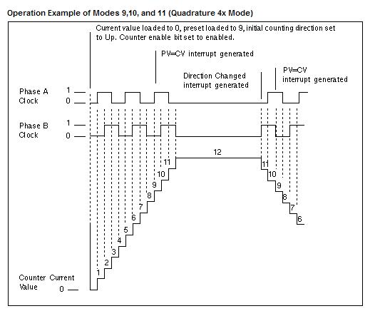

这就是4X模式的示意图,在使用AB模式时,对AB脉冲的上升/下降沿都分别计数,所以计数值为脉冲数*4,但能检测的最高脉冲频率并不能提高到4倍。
