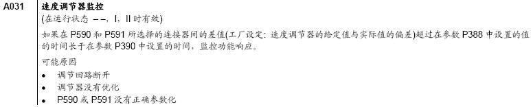

不好理解吗?应该很好理解呀。你想,设定值很高,而实际的转速值因为电枢接地而降低,电流调节器饱和了,这样,速度监控的故障就会被激活了。A031是一个常见的报警值,堵转时间长一点,也会报此警。
