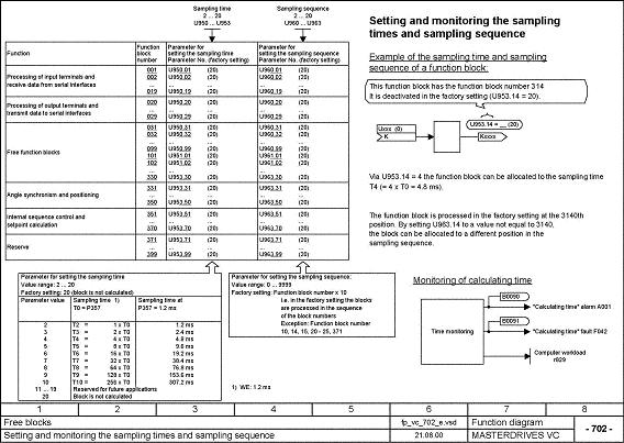

回复:6SE70自由功能块无法使用
kdrjl
版主 西门子1847工业学习平台
    36714
    451
    1450
注册时间:2003-06-06
发布于 2006-10-22 22:03:48
0楼
肯定有哇。好好看看此页的注释和说明就知道了。
