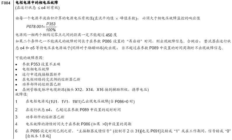

如题,他是这样描述的:
现场检查,电源电压已经接到了装置的1U1/1V1/1W1端子上,AC380V三相,用万用表检查也没有错误,可是激励端子37#,还是报F004。换了一个装置,就好了。真的是装置坏了?有点不甘心呀,这个装置一直在使用,都很正常,而且刚刚超过保修期半年。怎么就坏了?是自然损坏吗?郁闷,这可是很少见过的事情。
