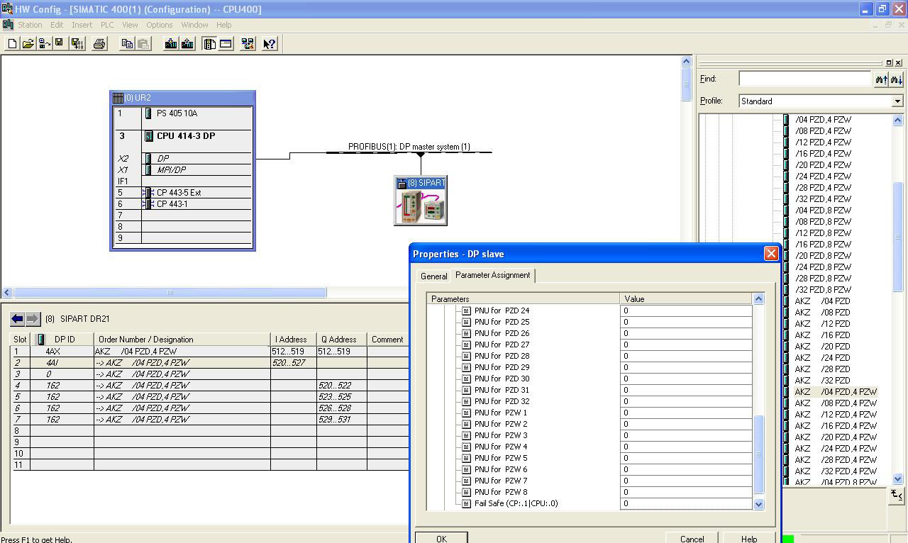

调节器DR21与西门子系统的Profibus DP 通讯。以报文方式进行通讯
程序列表如下
点击此处查看附件
硬件组态如下:

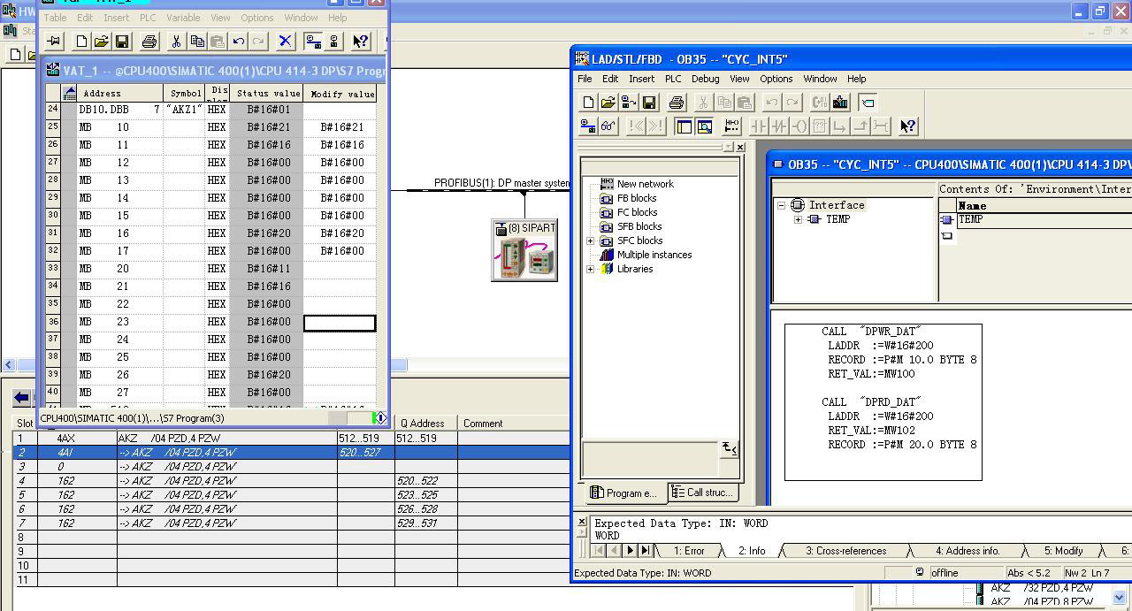

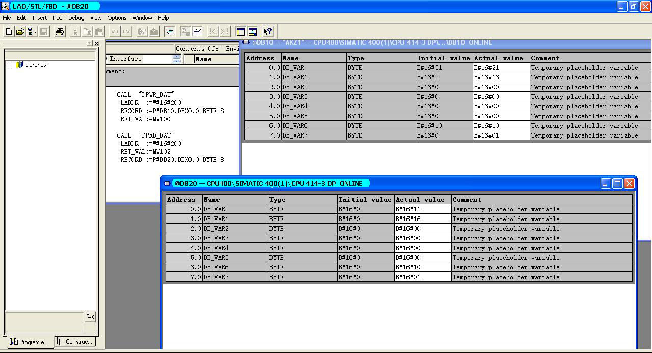

编程实例如下:调用SFC功能模块,在DB表中进行读写
点击此处查看附件
或编程实例如下:调用SFC功能模块,在变量表中进行读写
点击此处查看附件
