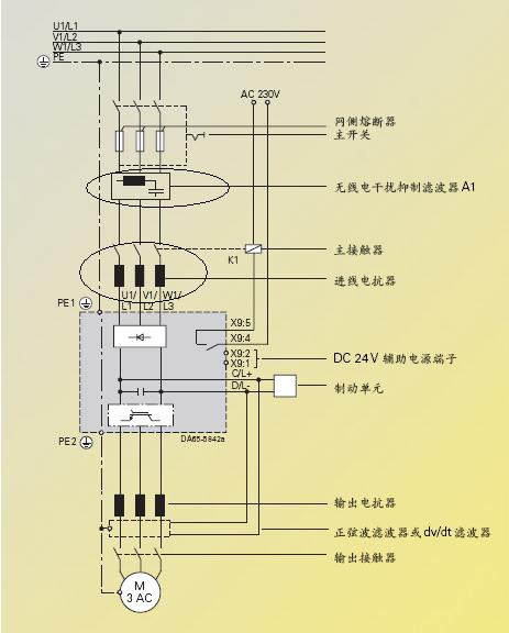

回复:紧急请教:几台变频器共用一个相当容量的电抗器可以吗?

不能说不行,反正比较讨厌。参考以下西门子的推荐网侧元件,看是否有所帮助。
