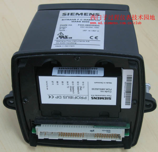

将PROFIBUS DP模块接入到MASS6000变送器内

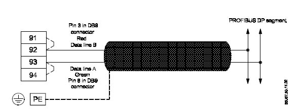

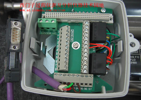

将两芯PROFIBUS DP电缆线接入92,93两个端子上,如果是DP总线的最后一站,则分别将91,92和93,94短接,表示带终端电阻。如下图
如果不是最后一站,则不能将91,92和93,94短接,只需要将两股DP线并接在92和93的端子上即可
